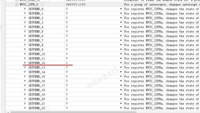

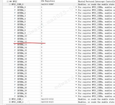

    目前,我遇到了一个问题(UART一直周期性的收发,运行了很长时间之后出现一次中断丢失的现象),调试时发现DMA INT回调函数没有触发。
    从寄存器信息来看,中断是使能的,处于挂起状态,CPU BasePri是0(使能)。还有人遇到过类似的问题吗?

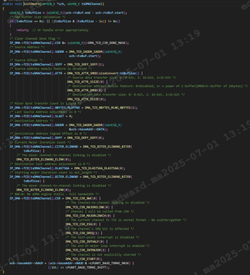

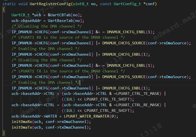

    Init Code:

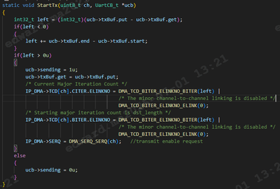

    DMA complete callback:

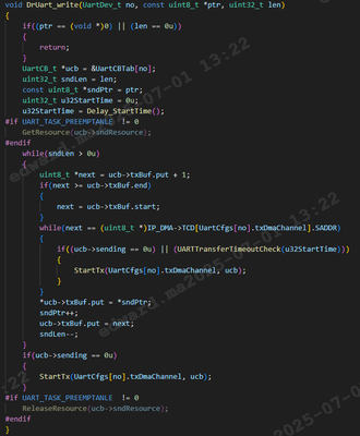

    Uart send:
