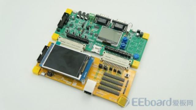

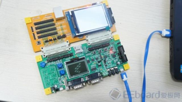

    在飞思卡尔MAPS四色板开发套件之MCU主控板的评测中,我们了解了MAPS-MCU主控板的功能以及简单的上手使用,当然,这只是些开胃小菜,我们从中并未体验到四色板开发套件的独特功能与魅力,难免让人有些意犹未尽。不过,相信大家看完今天的评测后,会少了很多遗憾,多了些许期待。目前MAPS四色板开发套件中的另一块板卡为通用外设板,被命名为MAPS-DOCK,可能大家对于其第一印象是功能资源多,尤其对于新手来说,第一感觉可能是太过于复杂,不容易上手?真实情况是这样吗?相信看完本次评测,你心中自然会有一个衡量的标准。
    通用外设板MAPS-DOCK

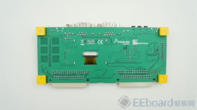

    有别于MAPS-MCU主控板黄色的风格,MAP-DOCK板卡采用了传统的绿色PCB板设计,这应该是大家平时见过的最多的样式了。而真正让工程师觉得MAPS-DOCK通用外设板与主控板形成反差的是板载的密密麻麻电子元器件,近乎“攻陷”了整个板卡的正面空间布局,而背面却是恰恰想法,可以说是“一贫如洗”,如下图所示

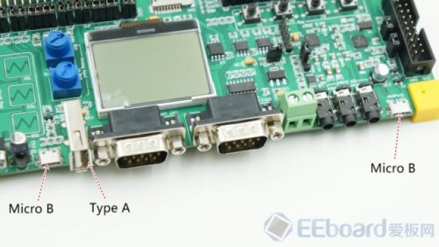

    当然,MAPS-DOCK功能板也不是万能的,板卡上有些功能是不能够同时实现的,很多信号之间存在着复用,比如下图中的3个USB接口,其中两个Micro B类型(一个USB Device功能,一个K20调试信号),一个Type A类型(USB HOST功能)
    其中USB HOST功能与Device功能存在复用,所以,同一时刻,只能实现一个功能。另外,MAPS-DOCK可通过板载的USB调试器接口供电,也可以从互连的MAPS-MCU主控板板取电,但是没法通过与USB HOST功能存在复用的这个MicroUSB接口供电,这点工程师在开发的时候也是需要注意的。

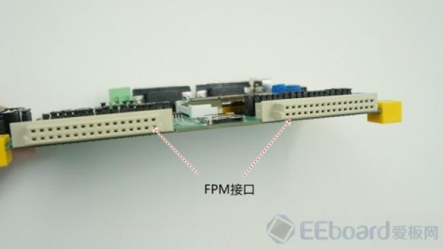

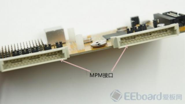

    在MAPS-MCU主控板的评测中,我们已经介绍过MCU板上的MPM接口,而MAPS-DOCK板上的搭载的是孔状的PM连接器,这里又称之为FPM接口,MPM与FPM这两者可以完好的结合在一起,实现MCU主控板对功能板的控制,以及工程师可以通过功能板的板载调试器,在无需第三方仿真器的介入下实现对主控板的调试。
    这样分离式的设计难道仅仅是为了“装高大上”?当然不是。相信在看过爱板网之前一篇评测的朋友很容易联想起四色板的设计初衷——为了搭建一个开源的硬件平台。不要忘了,MAPS四色板可不仅仅只有MAPS-MCU主控板以及MAPS-DOCK通用外设板,还有桥接板、专业应用板,而这些板卡,都是通过一个独特的PM接口与主控制板连接,构成一个易于使用、易于移植、开放的开发平台,通过另外的扩展板,我们还可以接入飞思卡尔的FRDM平台、接入Arduino扩展平台等,这是一个全新的开源平台,能容纳的更多更广的开源硬件项目,这样一想,是不是很值得期待呢!

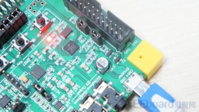

    当然,如果只能借助第三方的工具进行开发,板卡的功能未免也太low了,如何谈那种拿来即用、简单方面的开源精髓,所以说,另外一个办法就是直接通过MAPS-DOCK功能板上的连接K20微控制器的MicroUSB接口进行开发。
    说起来,我们对K20作为板载调试器这个功能并不会陌生,在FRDM-KL25Z的平台上,我们第一次接触了跨时代意义的OpenSDA调试器的诞生,但是第一代并不开源,而在我们之前评测的Freedom FRDM-K22F板卡中,OpenSDA调试器已经更新到V2.1版本,并且基于ARM的开源的CMSIS-DAP协议,而MAPS四色套件作为一套面向开源平台的开发套件,当然同样是基于开源的CMSIS-DAP协议,实际使用起来那是相当的方便,需要安装的一些驱动会在稍后的上电环节中详细叙述(必须详细叙述,这里必须要批判下,官方提供的驱动安装教程很坑人)。

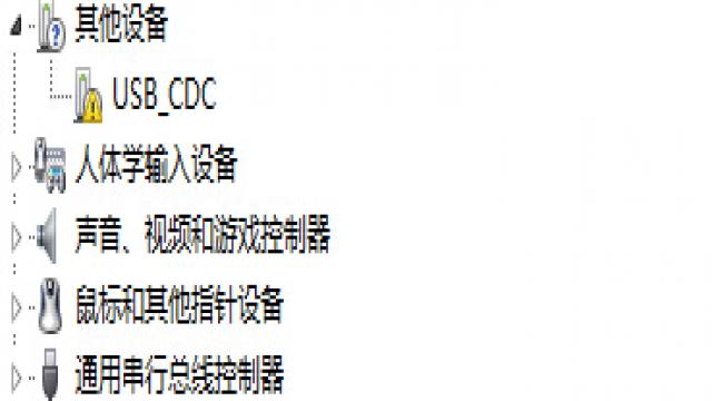

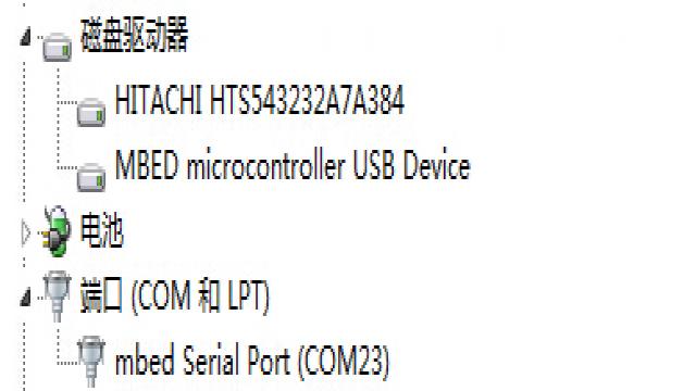

    通过MPAS-DOCK板卡的调试器接口连接电脑上电,windows执行自动安装驱动时会提示安装失败。坑人的地方来了,此时若按照官方提供的用户指南来操作,应该是在MAPS软件开发包中的Tools文件夹下找到驱动程序mbedWinSerial.zip,然后解压手动执行安装,可在笔者下载的软件包中没有这个驱动,难道说我打开的方式不对!!!
    反反复复折腾了好久还是不对,最后的还是根据驱动命名的启发在ARMmbed页面找到了mbed Windows serial port driver,安装过程需要板卡连接上电。
    安装完这个驱动后又出现了新的情况,出现了一个USB_CDC驱动,如下图所示。如果不曾了解过的飞思卡尔的OpenSDA调试器,相信到这里能卡住一大部分工程师。
    笔者尝试了下进入MAPS开发套件的Bootloader模式(按住主控板的复位按键同时上电),重新烧录了固件0221_k20dx128_k64f_0x5000.bin,烧录完成后,重新插拔上电终于看到mbed Serial Port(如下图所示),此时板卡就可以支持CMSIS-DAP调试,到这里,我们就可以正式的对MAPS四色套件进行开发了。

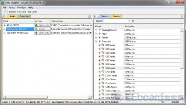

    笔者这里选用的IDE开发工具为Keil V5.14的版本,如果是第一次接触飞思卡尔K64F微控制器的朋友,Keil5.0以上的版本需要你自己安装对应微控制器的database,如下图所示

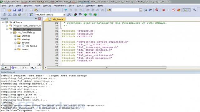

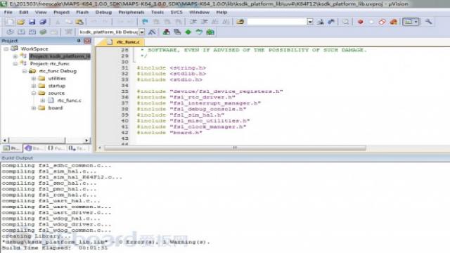

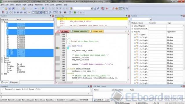

    这里笔者就随便选择了一个例程载入,比如rtc_func,可以看到,载入的例程包含了设备驱动库工程文件以及例程的代码工程文件,由于例程需要使用MAPS的设备驱动库来调用HAL和外设驱动,所以在编译例程之前我们需要构建MAPS的设备驱动库ksdk_platform_lib.a,点击ksdk_platform_lib.a工程文件编译,如下图所示
    ksdk_platform_lib.a设备驱动库文件编译完成后再执行例程的编译

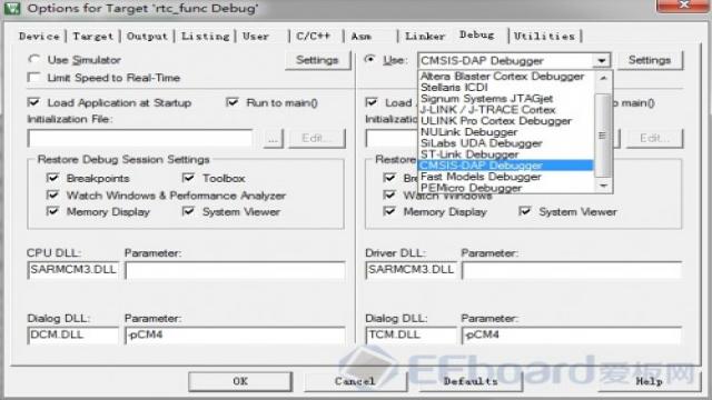

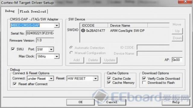

    例程编译完成后可以选择对应的Debug工具,我们是通过板载的MicroUSB接口实现调试的,故这里选择的是CMSIS-DAP调试器

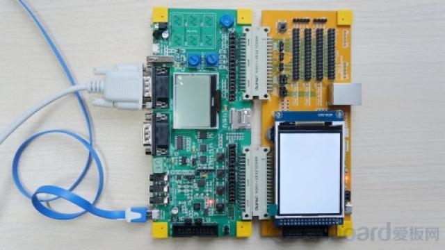

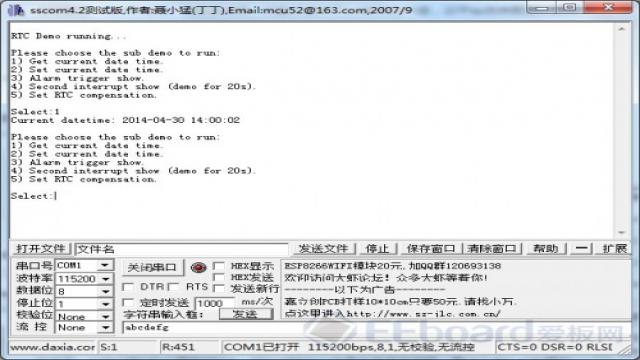

    下载完成后我们可以通过串口查看rtc_func的输出
    又如下图则为通过SPI信号实现MAPS-DOCK的LCD显示功能
    当然,需要执行调试功能的朋友可以直接通过Debug按钮(Crtl+F5)实现,如下图
