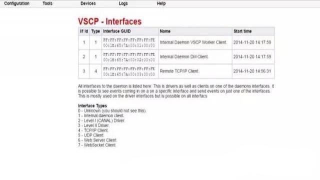

    在进行物联网演示时,我们用基于i.MX6Q的UDOO开发板将采用CAN总线的灌溉系统连接至互联网。该Linux单板计算机将在启动时(/etc/init.d)运行VSCP守护进程,并托管小型网络服务器,它可以连接至更大的“网络管道”或路由IP,其中应用程序在像Rackspace公司、IBM Bluemix、AWS等更大的云托管网站托管。VSCP守护进程注册了自己的“驱动程序”,用于与外界进行通信,同时还有用于各类控制、日志记录,过滤等的内部调度程序。在下图中,我认为调度程序是指“DM客户端内部守护进程”,其中DM代表决策矩阵。这是VSCP控制面板的诸多视图之一。

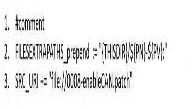

    在 sources/meta-ronga-udoo/recipes-kernel/linux下应也有linux-udoo.inc 和 linux-udoo_3.0.35.bb.如阅读一下本文档,您会发现包含补丁的正确方式似乎为使用Linux-udoo_3.0.35.bbappend文件。该文件的内容如下:
    后来发现,或许此处不需要FILESEXTRAPATHS_prepend,因为我们没有打补丁,我们正在修补内核。 (${PN}-${PV}是指当前目录中的软件包版本)。 OtavioSalvador和Daiane Angolini的书籍做了更多表述。

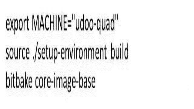

    在您主机上构建yocto图像:
    我正使用Ubuntu14.10,bitbake弹出一个小小的告警,说该平台还未经测试,但至今没发现任何问题。
    <等待10-20分钟>

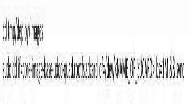

    完成后,您应获得一个约为92MB 的不错的.sdcard文件,包含u-boot、 uImage、以及您可直接DD的RFS。
    不要逐字复制以下步骤。在我的机器上,SD卡显示为“mmcblk0”。您可以使用“df -h”或“dmesg | tail”建立。请记得要在整个SD卡(mmcblk0)而不是在分区(mmcblk0p1)写下图像。

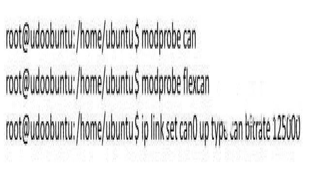

    这一步骤完成后,我启动了开发板,能够注册一个CAN0设备。
    注:VSCP1级节点标准比特率,巴黎继电器模块为125kbps。
    目前一切顺利!我们有正常运作的CAN驱动程序。与探测CAN_TX和CAN_RX相比,确认CAN是否真的携带收发器工作有点棘手。
    我们可以将CAN0置于环回模式,并确认总线处于“ERROR-ACTIVE”状态,这是一个很好的工作状态。这一名字就说明它是能够检测错误的模式。

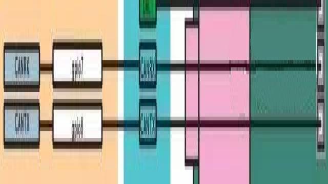

    如果我们回到补丁这个问题,就会发现GPIO引脚7被分配至CAN_TX,而GPIO引脚8 被分配至CAN_RX。然而,UDOO引脚图显示这些引脚的互换。当PCB就绪,我在飞思卡尔很棒的全新Make-It-Lab制作初始测试板时,我会为UDOO-CANRX 和CANTX留出头部部分并在我们订购更多开发板前将其用导线连接。
