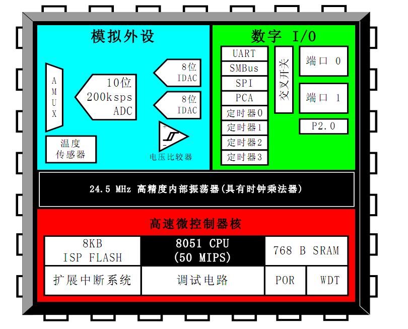

     很快又一朋友要做一个角度报警的装置,装在一个立柱上,当立柱的斜度偏移15度时就报警。但是那位朋友当时没有给我传感器的,只告诉我传感器输出信号是电压。0-5V对应0-360度。我当时就想采用电子称的方案。但是很快我就否定了这个方案。因为这位朋友只要几个产品。所以为了简化 设计。我采用了一个C8051F350的MCU作为核心。因为c8051F350有一个很强的AD外设。我们来看一下。

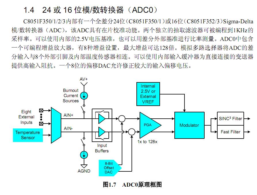

  我们再来看看c8051f350的AD部分的资料

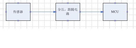

  我们可以看出c8051f350有一个2.5V参考电压。所以们只需将传感器输出的电压稍微做处理即可送入MCU的AD管脚。电路就算完成了。逻辑如下:
                    分压跟随电路是一个简单LM258运算放大器,将传感器输出电压去三分之一。送入MCU。所以电路非常简单。
            在单片机上增加更多的外设,可议使设计变得非常简单。下一节我们给出基本AD的程序代码。
