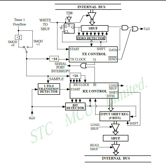

只要是C51的MCU都有标准的串口---UART.什么是串口,这是针对并口来说的。如果大家需要了解可以查看一下74L164等串转并芯片了解一下。或者同时了解一下I2C、SPI等接口。凡事大概了解一下,有一个感性的认识即可。
      以上是STC89C52系列单片机串口的一种工作方式。好像很复杂。其实我们不必过细的考虑这张图。知道常规的使用方法即可。使用串口必须使用定时器1,,TI、RI是发送和接收数据标志。也就是说定时器1不能用作别的用途。其他的在工程中慢慢理解。
我们看看在项目中使用的代码

        如果使用串口助手,可以发现,该段代码以9600波特率向上位机发送了“"hello world!\r\n”。以上代码简单的演示了串口发送数据的方法。
