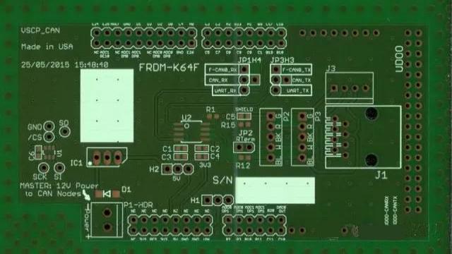

这是一篇有一点小改动的更新贴,因为我正忙于写另一个帖子,采用带VSCP的MQTT,讨论一下云PaaS。我想如果直接谈云,可能太跳跃了,我还没有写如何在udoo上使用VSCP软件的帖子! 此外,我也花了一些时间来修改以前发布的有关“在UDOO上运行VSCP”的帖子。从那时起,我已开始转入研究github的最新“vscp_software”。
我上周开始写此博客时,就出现了一些新功能,如仿真器驱动程序。在不久的将来,我希望构建能将现有CAN4VSCP模块和采用RJ45接头的UDOO相连的电路板,然后将vscp_firmware移植到Kinetis,这样我就可以使用自己的 “模块”并选择屏蔽系统提供的接头。
现在电路板上有更新了! 我应当在2015年6月5日获得印刷电路板和一些元件。
