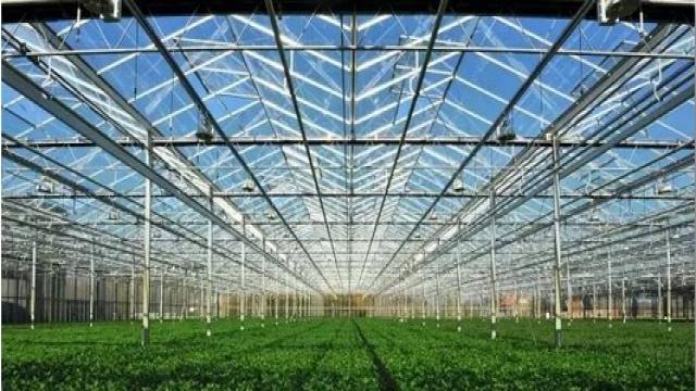

比方说,您需要远程监测和控制温室或田里的灌溉系统。 您的各个节点都需要电源线,并应置于地面。它们监测温度、土壤湿度和各种化学物浓度。
需要高可靠性和长距离,因此您更愿意以有线总线拓扑的形式连接节点。另一个这样的系统可能是带独立控制通风孔的家用暖通空调,或小规模的工业自动化装置,对于这种装置来说,专有的CAN解决方案过于昂贵。VSCP的好处是,如果您认为以后有线网络需要自动响应某些802.15.4运动传感器,接口是相同的。VSCP为这个任务实施可配置的决策矩阵,但是我会顺其自然,船到桥头自然直!

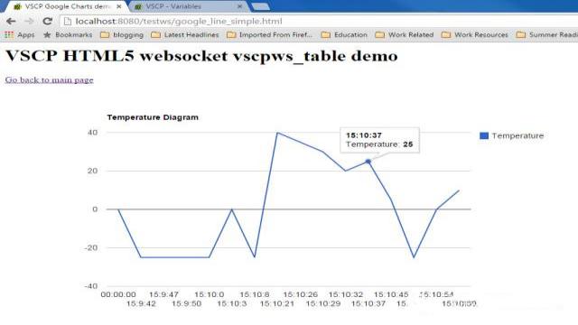

VSCP网络服务器自带了各种有趣的演示,让您能够了解规范如何工作。有一个“事件”页面,让您能够根据VSCP规范利用滚动条和下拉菜单发送和接收不同类型的值或命令。当然,您也可以远程登录到本地主机9598,借助TCP/IP接口手动发送命令。有多种输出,这一种使用了绘制温度的谷歌图表。

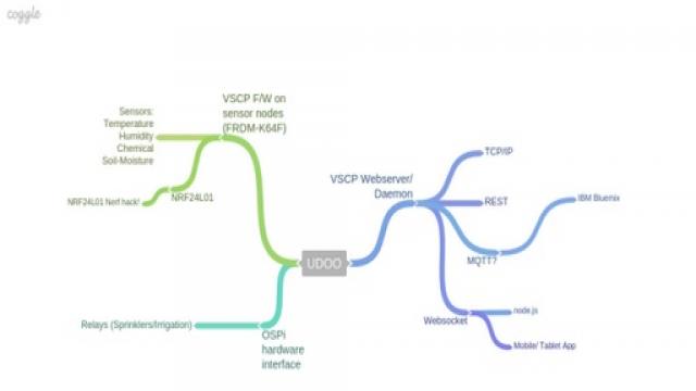

下面是项目概况的思路图。我碰巧熟悉IBM Bluemix平台即服务(PaaS),它支持MQTT,等。 他们每月为您提供免费的0.5GB运行时间,对于娱乐、可远程访问的可靠演示来说应该足够。
在左手侧,有借助OSPi接口控制喷嘴的继电器,而浅绿色连接到运行VSCP F/W的节点的特殊传感器本地网络。我说本地网络而不是CAN总线网络的原因是,我们可能需要用某些东西使鸟和浣熊远离,NRF24L01上有现有演示,可能有助于实现上述目的。因此,我们的本地网络有有线和无线这两个方面。
