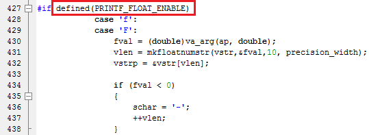

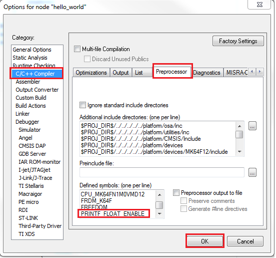

1. 对于默认的大写的PRINTF,一步步跟踪其实现源代码,PRINTF->debug_printf->_doprint即可看到其在代码中实现了浮点打印,但是需要定义宏PRINTF_FLOAT_ENABLE。

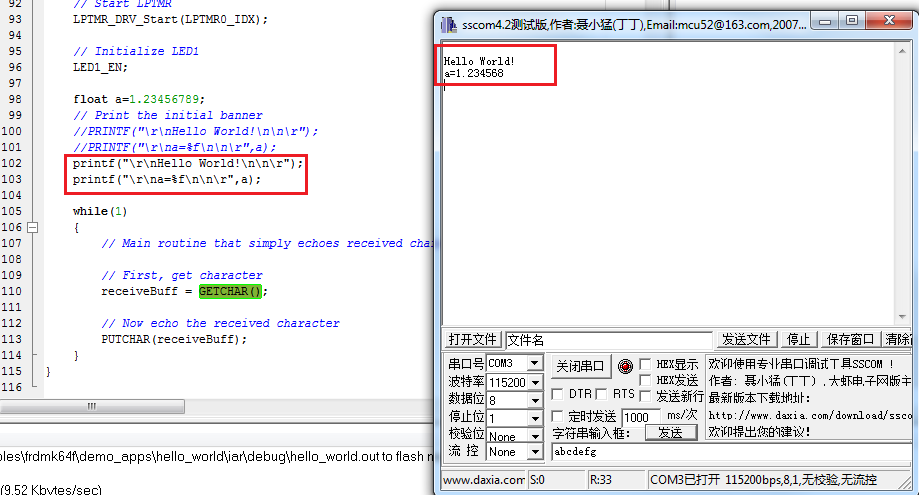

于是,在IAR中添加该宏定义PRINTF_FLOAT_ENABLE,然后重新编译代码,从打印信息上可以看到能够打印出浮点数。

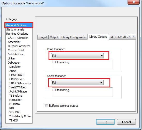

2. 对于小写的printf,由于其调用的是stdio标准库中的输入输出函数,所以其设置方法如下,然后重新编译,从打印信息上可以看到能够打印出浮点数。
