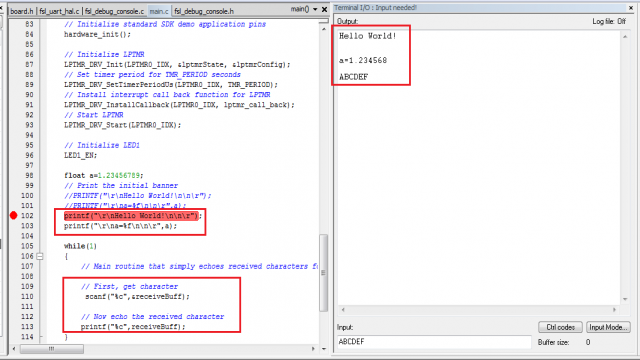

在IAR中保存修改,然后重新编译下载到MCU,打开View->Terminal IO,如下图运行程序可以看到printf打印的内容输出到IAR的Terminal IO,而且可以借助电脑的键盘得到输入信息。从而实现在不占用硬件串口的基础上,灵活的输出调试信息,并实现人机交互,大大提高调试的效率。
