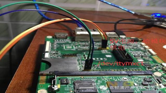

        2)2G模块SIM800L连接imx6ul的串口2(/dev/ttymxc1),4G模块ME3760_V2使用USB接口

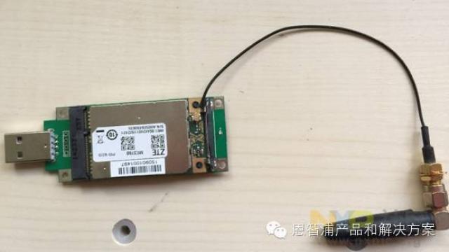

        5)当然天线也是不能少的,只需要一根天线插在MAIN上面即可。
        实物连接图
        2G模块
        视频演示
        4G模块
        视频演示
