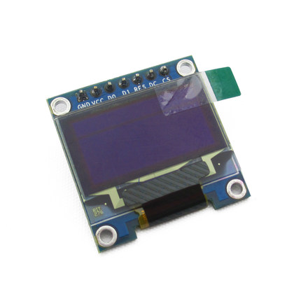

    K64F驱动SSD1306芯片的4线SPI接口OLED屏,屏幕接口定义如下:
    [color=rgba(0, 0, 0, 0.6)]
    • VCC 电源正
    • GND 电源地
    • D0 时钟sck
    • D1 数据mosi(master output slave input)
    • RES 复位
    • DC 数据/命令选择
    • CS 片选
    SSD1306库,点击导入
