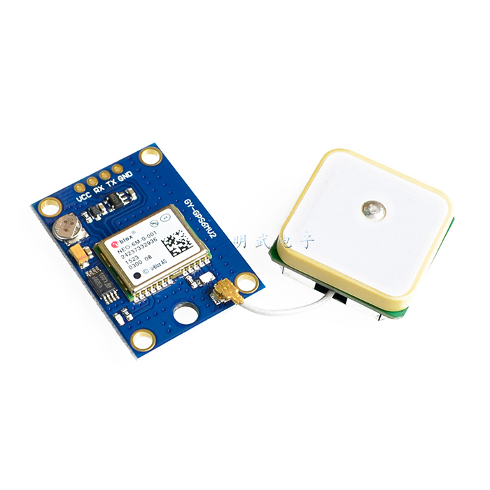

    [color=rgba(0, 0, 0, 0.6)]使用FRDM-K64F开发板驱动NEO-6M串口GPS模块
    串口连的下边PTC15,PTC15
    GPS gpsAda(PTC15, PTC14, 9600);
    模块靓照
