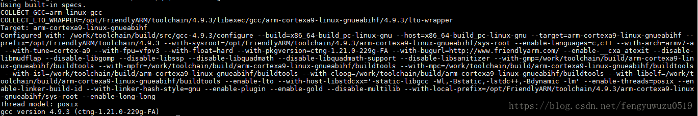

6、source /etc/environment
7、arm-linux-gcc -v

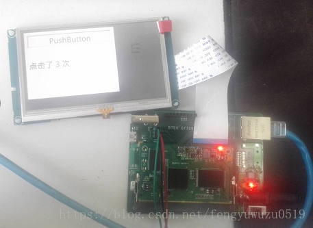

4、测试QT历程
    简单的例子:链接:https://pan.baidu.com/s/15PVtuk4NxJ0wOym_NFGF0A 密码:g0wn
5、测试结果:
