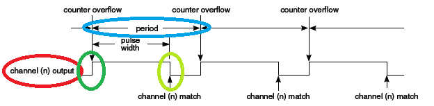

    PWM输出功能PWM工作原理
    PWM是什么,能做什么用,不是我们要讲的,相信你也能百度到。这里我们主要讲PWM在Kinetis的FTM模块中是怎么工作的。还记得上面介绍的几个小朋友吗,他们只要一起干活,我们的PWM波就可以生成了,下面我来说说他们是怎么干活的。哦对了,说到PWM还有一个小朋友要介绍,就是FTMx_CnV(通道值寄存器)小朋友。其中n代表FTMx有n个这样的小朋友,对于FTM0模块来说,有8个。他们8个人负责PWM的脉宽(即占空比),他们每个人也会记住一个数字,当CNT喊道这个数字的时候,他就让PWM的输出产生上升或下降沿。
    PWM最重要参数就是频率(周期的倒数)和占空比,下面的两个公式解释了他们是怎么确定的:
    PWM的周期=(MODCNTIN + 1) x 计数器周期
    PWM的占空比=(CnV − CNTIN) / PWM的周期
    怎么样,上面的公式结果都是由我们认识的小朋友决定的吧。下面我来解说下这个工作流程,首先公式中的计数器周期是SC小朋友决定的,前面说了他负责喊号的快慢,因为他负责决定采用哪个频率为输入频率,这些频率候选有系统时钟、固定频率时钟以及外部时钟,他还负责这些输入频率的分频系数,总之SC小朋友决定了计数器周期,也就是CNT小朋友喊号的快慢。然后CNT小朋友从CNTIN小朋友那里知道了要喊的第一个数,他按照SC决定的快慢一直喊道MOD告诉他的数,喊完这些数,一个PWM周期也就产生了!
    那么PWM的脉宽是怎么决定的呢,首先假定CNT在喊第一个数的时候,PWM通道输出高电平,当CNT喊到CnV小朋友告诉他的号的时候,PWM输出通道就会变为低电平,直到CNT继续喊道MOD的时候一个PWM周期结束,当重新开始喊CNTIN的号的时候,PWM的输出通道又变为了高电平,这样持续下去,就产生了PWM波形!
    你以为一个FTMx模块只能输出一路PWM就错了,我们刚才说了CnV根据x的不同,有n个通道可以输出PWM,如果是x=0,那么FTM0就有8个CnV,C0V到C7V这8个小朋友,因此FTM0可以输出8路不同占空比的PWM,但是由于负责喊号的CNT以及他的其他小伙伴在FTM0中仅仅各有1人,因此FTM0只能输出一种频率的PWM。
    如果上面的描述让你和你的小伙伴都惊呆了,那么就看看上面这幅图,从技术文档中的Figure 39-181截出来的。红圈后面的波形就行PWM输出通道输出的波形。深绿色的圈代表CNT从CNTIN开始计数,此时输出高电平。当计数到CnV的时候,浅绿色圈处,产生channel(n)match通道匹配事件,变为低电平。当整个计数周期完成,即蓝圈的范围,CNT计数到MOD时,一个波形输出完成。

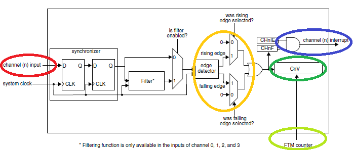

    输入捕获功能IC工作原理
    IC就是Input Capture的英文缩写,即输入捕获。很多新手不仅疑惑FTM,还疑惑他怎么还有这么多功能,更疑惑这么多功能中输入捕获到底干什么用。首先FTM为什么除了能生成PWM,还有其他功能,这都是因为他有这么多给力的小伙伴(寄存器),上面介绍那些小朋友不仅能生成PWM,还能利用自身特长,摇身一变成输入捕获功能。那么输入捕获有什么用呢,输入什么?捕获什么?他就像PWM的逆变一样,通过输入PWM方波,捕获上升沿或者下降沿,来计算出PWM的频率或者占空比。
    那么这几个小朋友是怎么工作,来实现输入捕获功能的呢,且听我一一道来。首先CnV小朋友不再负责记住一个数了,而是随时待命,随时准备记录下CNT小朋友喊的数字。当FTM的输入通道产生一个上升沿或者下降沿的时候,就会产生一个中断,这是CnV小朋友就会立刻记录下CNT小朋友喊的数字,我们只要知道两次中断之间CnV小朋友记录的计数的差,就可以间接计算出中断间隔时间了,从而可以计算出PWM方波的频率。当然CNT小朋友喊号的频率还是有SC小朋友决定的。假设我们知道CNT喊号的频率为fCNT,CnV自从上次中断后记录的计数差为cv,配置捕获上升沿时产生中断,那么两次中断的时间差的倒数就是PWM方波的频率:
    输入PWM频率=fCNT/cv
    同样还是来看一下我从技术文档中截下来的图,原图初出自Figure 39-175。红框圈出来的是FTM的通道输入,这个通道在物理引脚上和PWM的输出通道是共用的,只不过随着功能的不同,输入输出都可以。橙色圈代表的是判断到底是上升沿还是下降沿来触发冲断。深色绿圈代表了CnV在这个事件来临的时候记录下CNT的数值,浅绿色是CNT计数器的值。蓝色圈代表我们即将产生的中断信号。

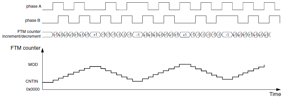

    正交解码正交解码原理
    讲到正交解码,其实并没有什么神秘的,名字听起来挺高端大气上档次的,其实实现起来非常简单,我觉得反而是FTM模块中最简单的功能。首先要清楚正交解码是干嘛用的,举个栗子?霍尔编码器是常用的电机测速传感器,他不仅可以测速,还可以知道电机的正转还是反转,靠的就是他能输出两路正交信号,我们可以通过正交信号的相位差来识别出当前电机的转动方向。因此有了FTM模块,我们就可以将这两路正交信号PhA和PhB输入到FTM的正交输入通道,通过正交解码功能,直接读取脉冲的计数值,这个计数值是有符号的,正数代表正转,负数则代表反转。

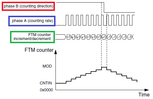

    具体到FTM内部时怎样工作的,还要提到CNT小朋友,在正交解码模式下,他不再按照SC给定的规则喊号了,而是根据两路PhA和PhB正交信号的状态来计数。你也可以理解为CNT小朋友是一个解码员,当然具体是增计数还是减计数,不是CNT说了算,FTM内部有一套复杂的机制决定。而且这个正交解码功能有两种解码方法可以选择,分别是计数和方向编码、相位A和相位B编码。他们的解码方法如下面两图所示:
    上图是计数和方向编码方法,红框后面的波形是FTM输入通道PhB的波形,它代表计数方向,篮框后面的波形是FTN输入通道PhA的波形,它代表计数个数,这是一种编码方法,当PhB为高电平时,CNT加计数,当PhB低电平时,CNT减计数,计数频率由PhA决定。从图中还可以看出,CNTIN小朋友决定从什么数开始计数,MOD小朋友决定计数到什么时候产生溢出中断。
    上图是相位A和相位B编码方法,这个是我们常用的正交解码模式,也是霍尔编码传感器两路波形输出的方式。从图中可以看到,当PhA和PhB处于特定的电平和边沿时,他们的状态共同决定了CNT是增还是减。具体原则如下:
    CNT小朋友增计数时看到的是:
    A上升沿,B逻辑低
    B上升沿,A逻辑高
    B下降沿,A逻辑低
    A下降沿,B逻辑高
    CNT小朋友减计数时看到的是:
    A下降沿,B逻辑低
    B下降沿,A逻辑高
    B上升沿,A逻辑低
    A上升沿,B逻辑高
