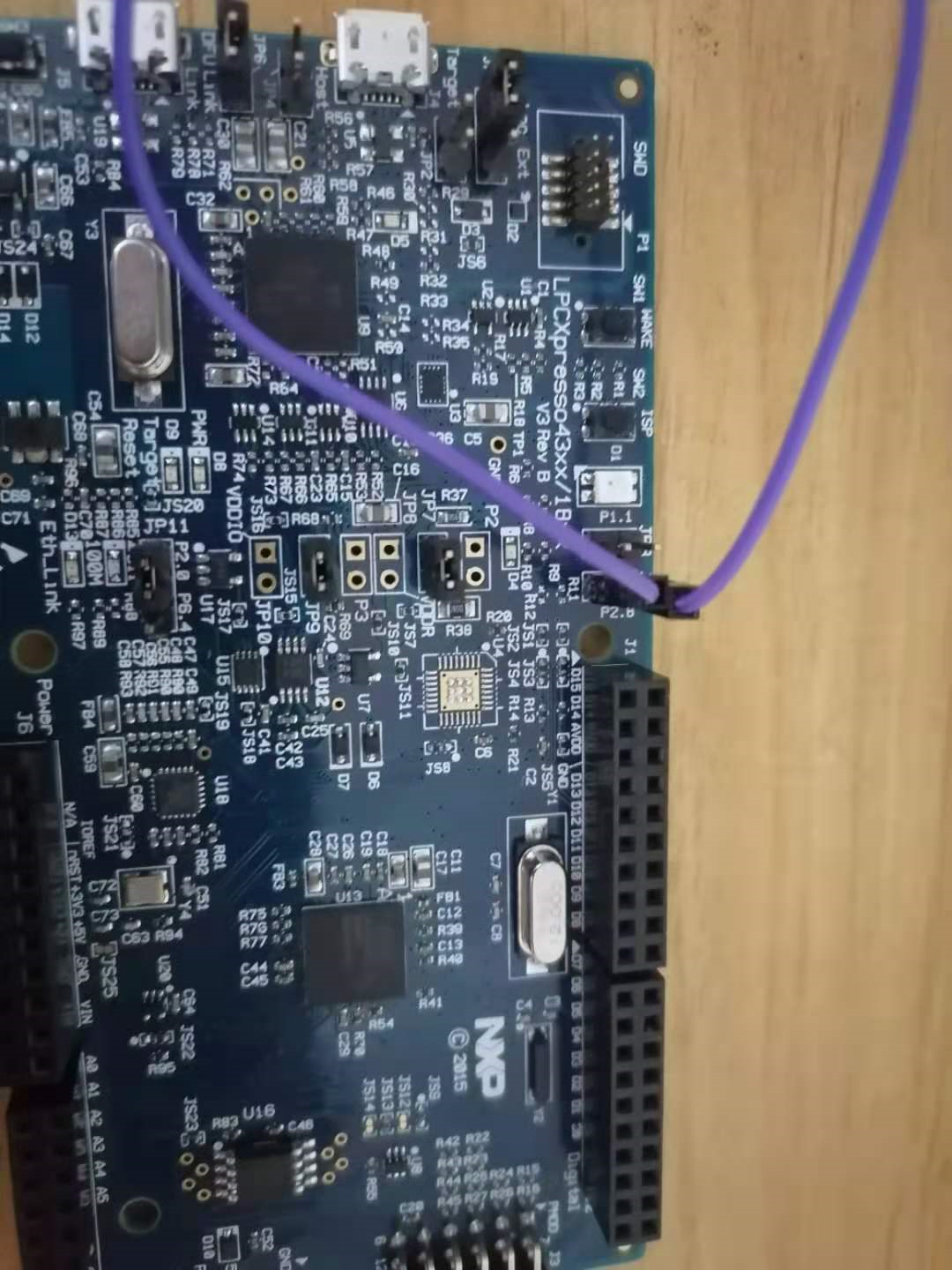

    2.3 实物照片
    没跳线帽了,为了从片外flash启动,用了根杜邦线。

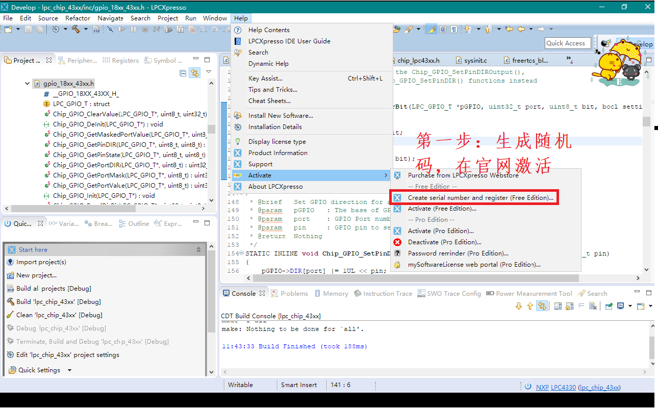

    3.3 免费激活
      没激活只能下载8k的代码,免费激活256k,购买激活大小不受限制。现在我用的是免费的。

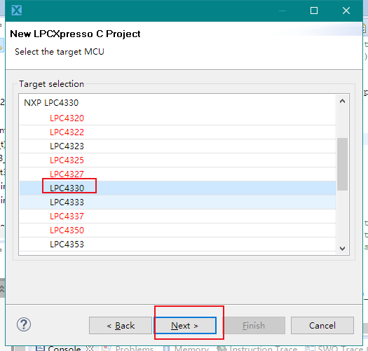

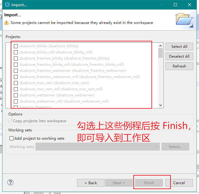

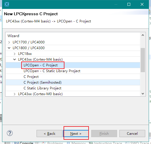

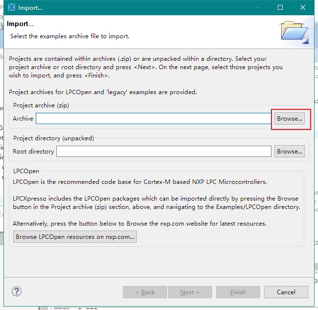

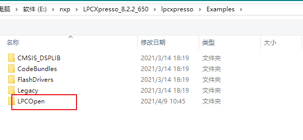

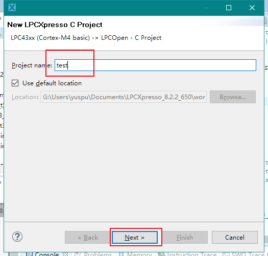

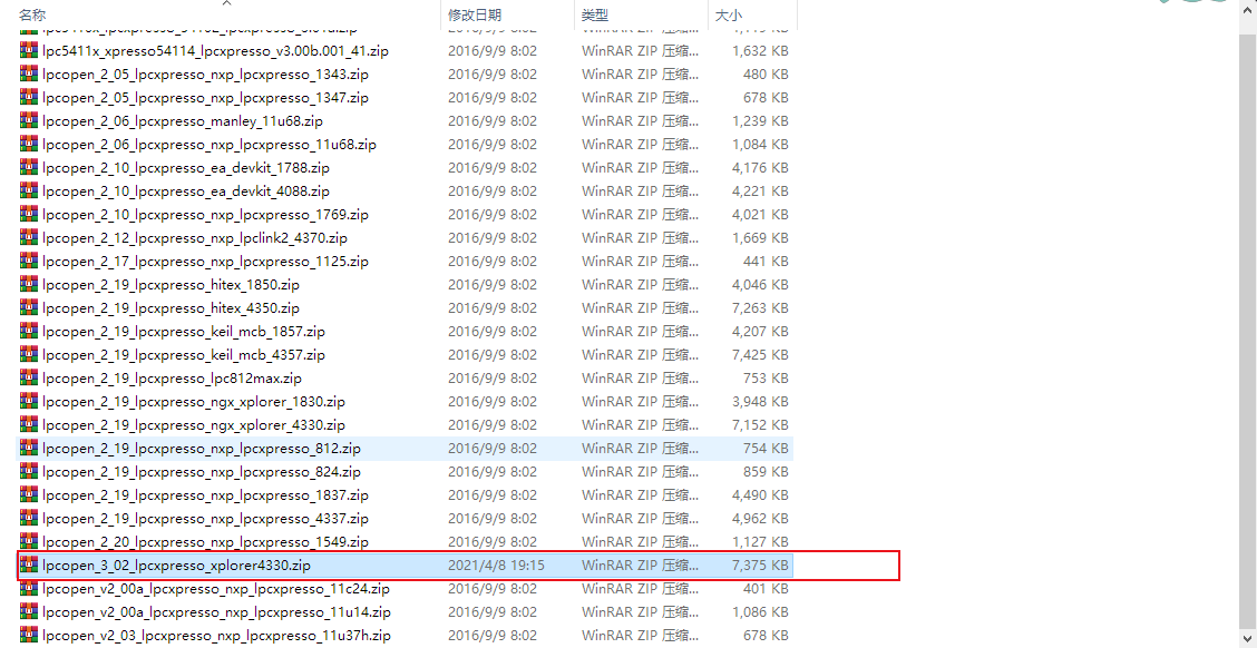

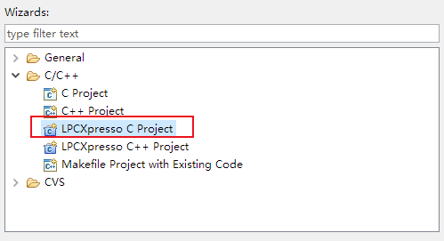

    四、导入工程和编译

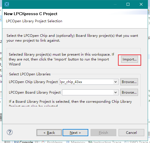

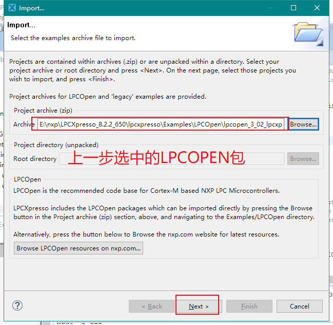

    4.1 导入
    4.2 编译

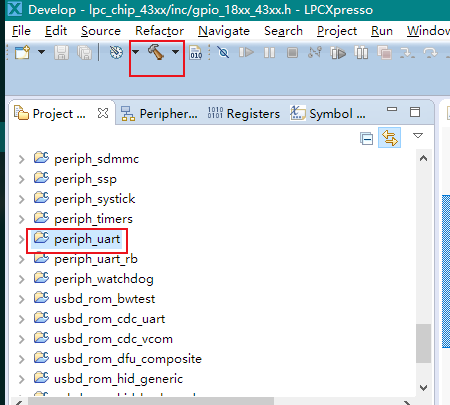

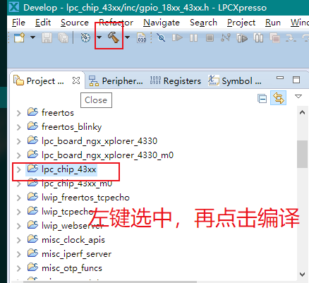

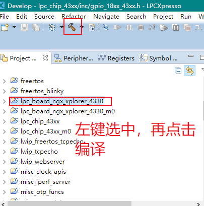

    4.2.1 编译开发板的库
    4.2.2 编译芯片库
    4.2.3 编译uart例程

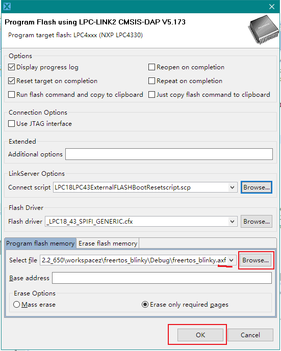

    五、下载

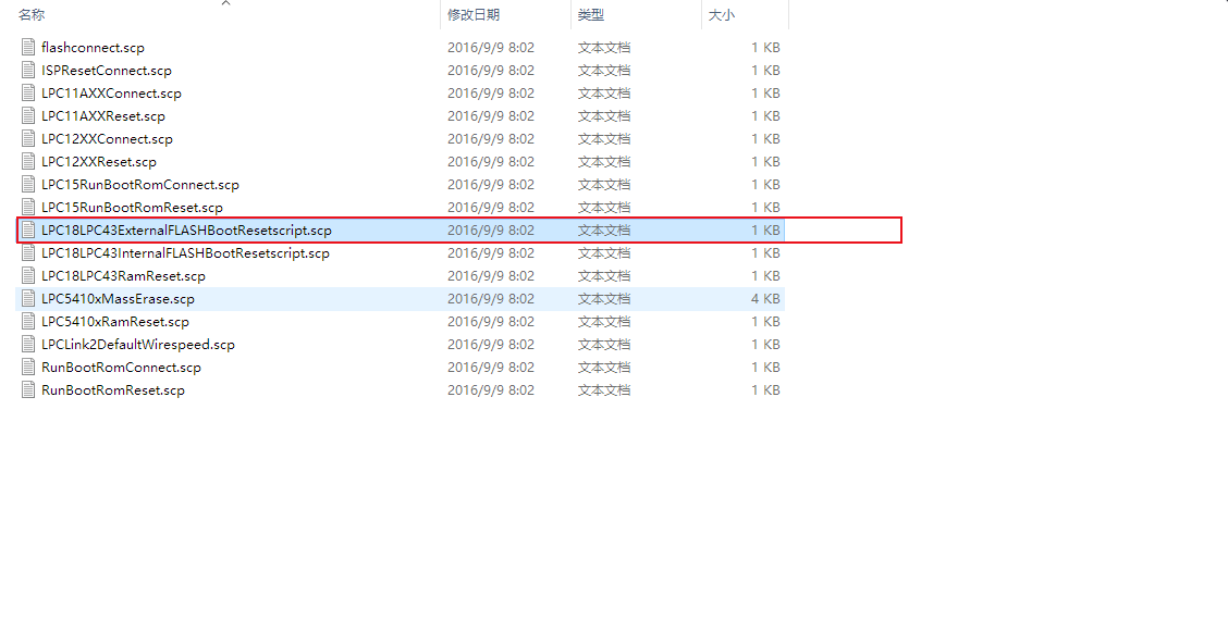

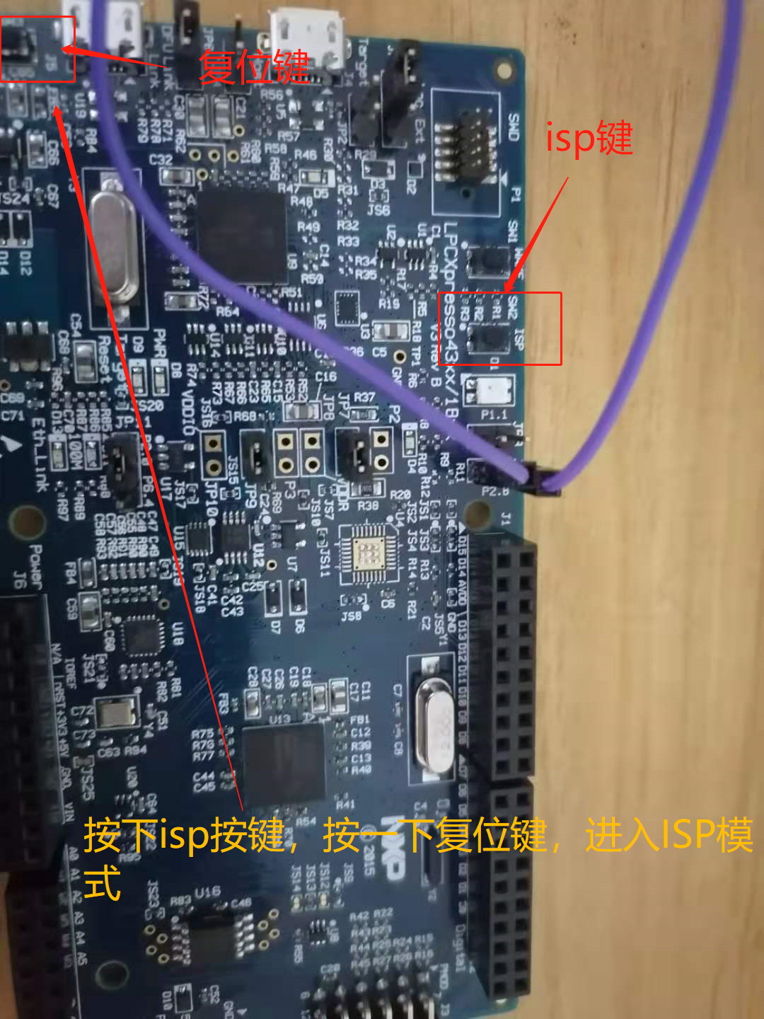

    5.1 进入isp模式

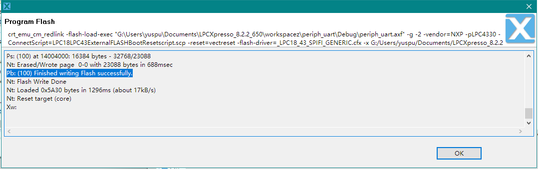

    5.2 下载

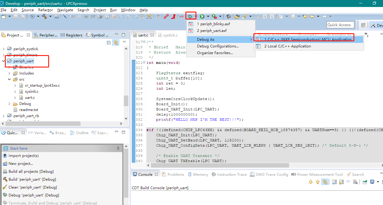

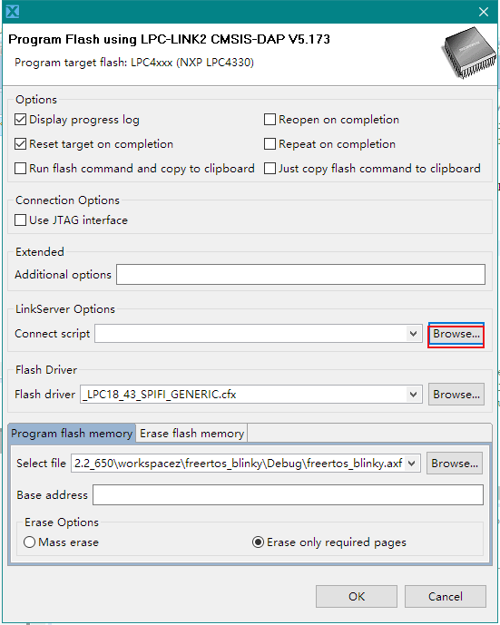

    用usb线连接开发板和电脑,板子上有两个usb接口,选择丝印带DFU LINK那个。开发板上有两颗LPC芯片,一个是CMSIS DAP(LPC LINK2),芯片型号LPC4332,用于调试目标芯片LPC4330,或者作为CMSIS DAP调试外部的芯片;另一个芯片就是LPC4330。
    下载完成后会有如下提示

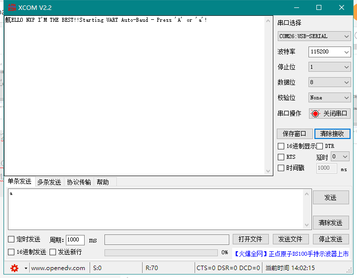

    跳线帽连接JP5,配置为从外部flash启动,按下复位键,在串口助手将能看到开发板发来的信息。一开始的乱码需要查找原因,不过整个开发流程都已经有了:从开发环境到编译和下载一个例程。后面有时间再测试LPC4330的外设。
