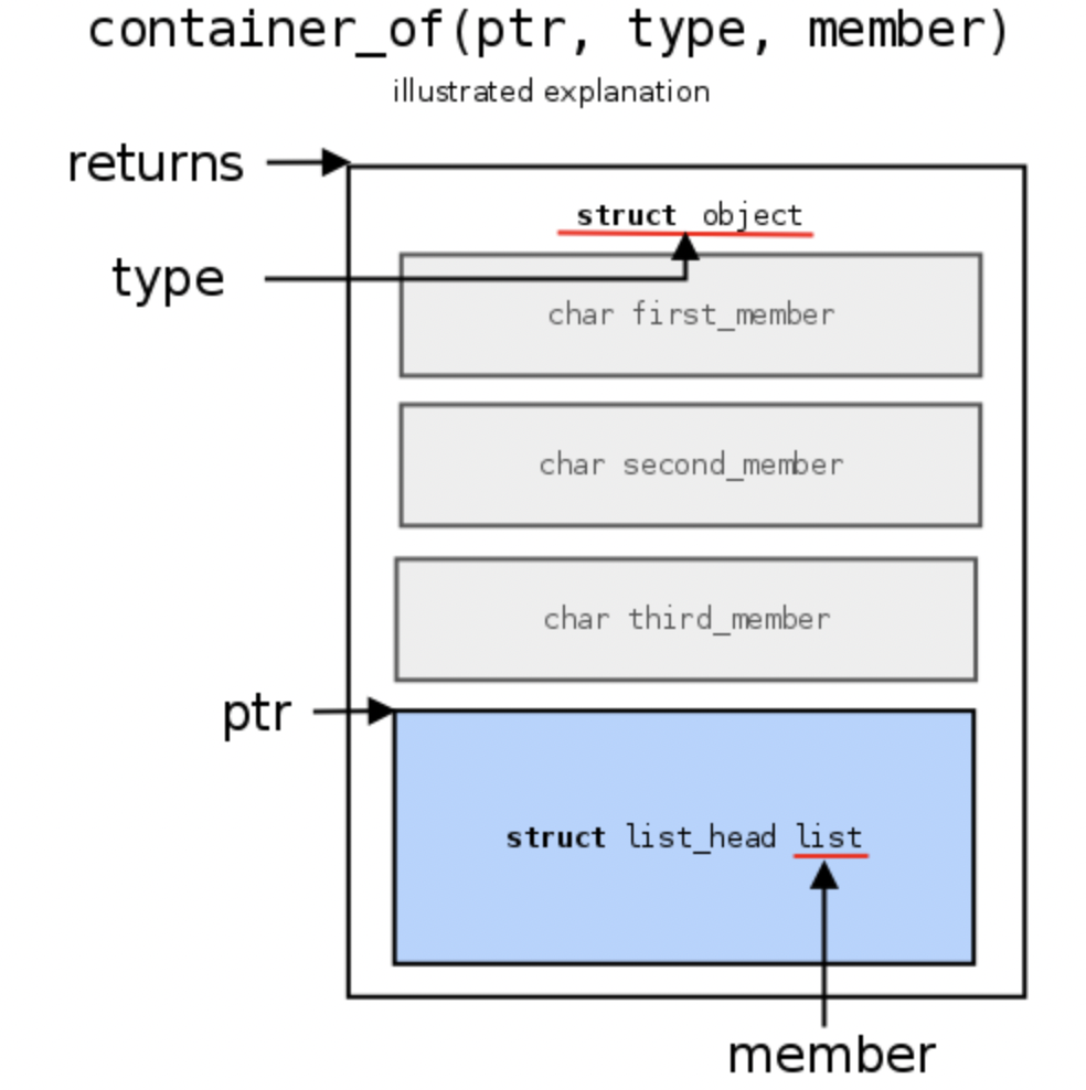

​container_of的作用的通过结构体成员变量地址获取这个结构体的地址。内核函数调用常常给函数传入的是结构体成员地址,然后在函数里面又想使用这个结构体里面的其他成员变量,所以就引发了问题。
  1. static void sensor_suspend(struct early_suspend *h)
  2. {
  3.     struct sensor_private_data *sensor =
  4.             container_of(h, struct sensor_private_data, early_suspend);
  5.     if (sensor->ops->suspend)
  6.         sensor->ops->suspend(sensor->client);
  7. }
复制代码
early_suspend是sensor_private_data 里面的一个成员,通过这个成员的地址获取sensor_private_data结构体变量的地址,从而调用里面的成员变量client。
如何使用container_ofcontainer_of需要传入三个参数,第一个参数是一个指针,第二个参数是结构体类型,第三个是对应第二个参数里面的结构体里面的成员。
container_of(ptr, type, member)
  •         ptr:表示结构体中member的地址 h
  •         type:表示结构体类型 struct sensor_private_data
  •         member:表示结构体中的成员 early_suspend type里面一定要有这个成员,不能瞎搞啊
  •         返回结构体的首地址

offsetof(TYPE, MEMBER)#define offsetof(TYPE, MEMBER) ((size_t) &((TYPE*)0)->MEMBER)size_t 这个有不懂的可以百度下,就是unsigned 的整数,在32位和64位下长度不同,所以这个offsetof就是获取结构体的偏移长度
const int* p的作用上面的宏定义里面还有一个小知识点
const typeof( ((type *)0)->member ) *__mptr上面的代码可以简写成
const int * __mptr这个说明什么问题呢?这个说明__mptr指向的整型数据是一个const(常数)。 这就涉及到两外两个知识
int * const __mptr;//表示__mptr的值不能改变//和const int * const __mptr; //表示__mptr不能改变而且指向的内容也不能改变container_of 剖析看完上面的几个知识点,再来看container_of这个宏就显得非常清晰了。我把解析部分写在下面的代码注释里面。
  1. <pre>#define offsetof(TYPE, MEMBER) ((size_t) &((TYPE*)0)->MEMBER)
  2. #define container_of(ptr, type, member) ({          \
  3.         const typeof( ((type *)0)->member ) *__mptr = (const typeof( ((type *)0)->member ) *)(ptr); \
  4.         (type *)( (char *)__mptr - offsetof(type,member) );})
  5. //-----分割线------
  6. struct st{
  7.     int a;
  8.     int b;
  9. }*pt;
  10. //用这个来举例
  11. container_of(&pt->a,struct st,a)
  12. const typeof( ((struct st *)0)->a ) *__mptr = (const typeof( ((struct st *)0)->a ) *)(&pt->a);
  13. const int *__mptr = (int *)(&pt->a);//第一句解析完,实际上就是获取a的地址。
  14. (type *)( (char *)__mptr - offsetof(type,member) );
  15. //这个变成
  16. (struct st *)( (char *)__mptr - ((unsigned int) &((struct st*)0)->a));
  17. //这句的意思,把a的地址减去a对结构体的偏移地址长度,那就是结构体的地址位置了。</pre>
