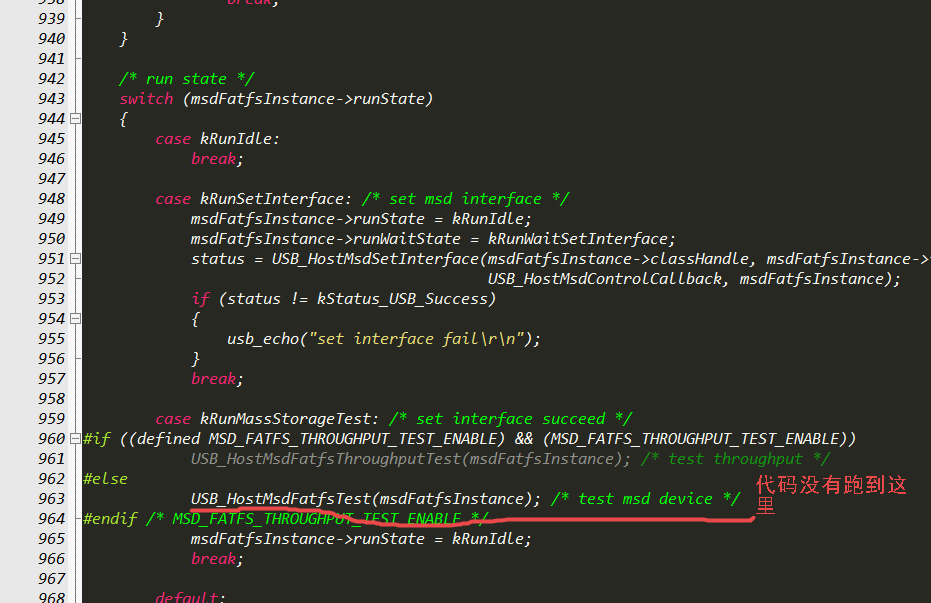

请教一下,我在使用rt1052的usb读取u盘时,遇到一个奇怪的现象:

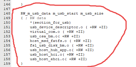

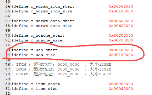

参考的是SDK2.3.1的usb例子usb_host_msd_fatfs,在sdram专门开了个区域给usb协议栈使用,MDK分散加载文件如下图:
把usb使用到的相关数据放到该区域
在设置MPU usb区域时遇到一个奇怪的现象,区域9即usb数据使用的区域,最后一个参数,只有在大于4M时,rt1052才能够正常枚举出U盘,也就是说使用ARM_MPU_REGION_SIZE_1MB,ARM_MPU_REGION_SIZE_2MB或者ARM_MPU_REGION_SIZE_4MB,此时都不能正常读取到U盘的信息。
所以在使用usb时应该怎样设置MPU呢?
