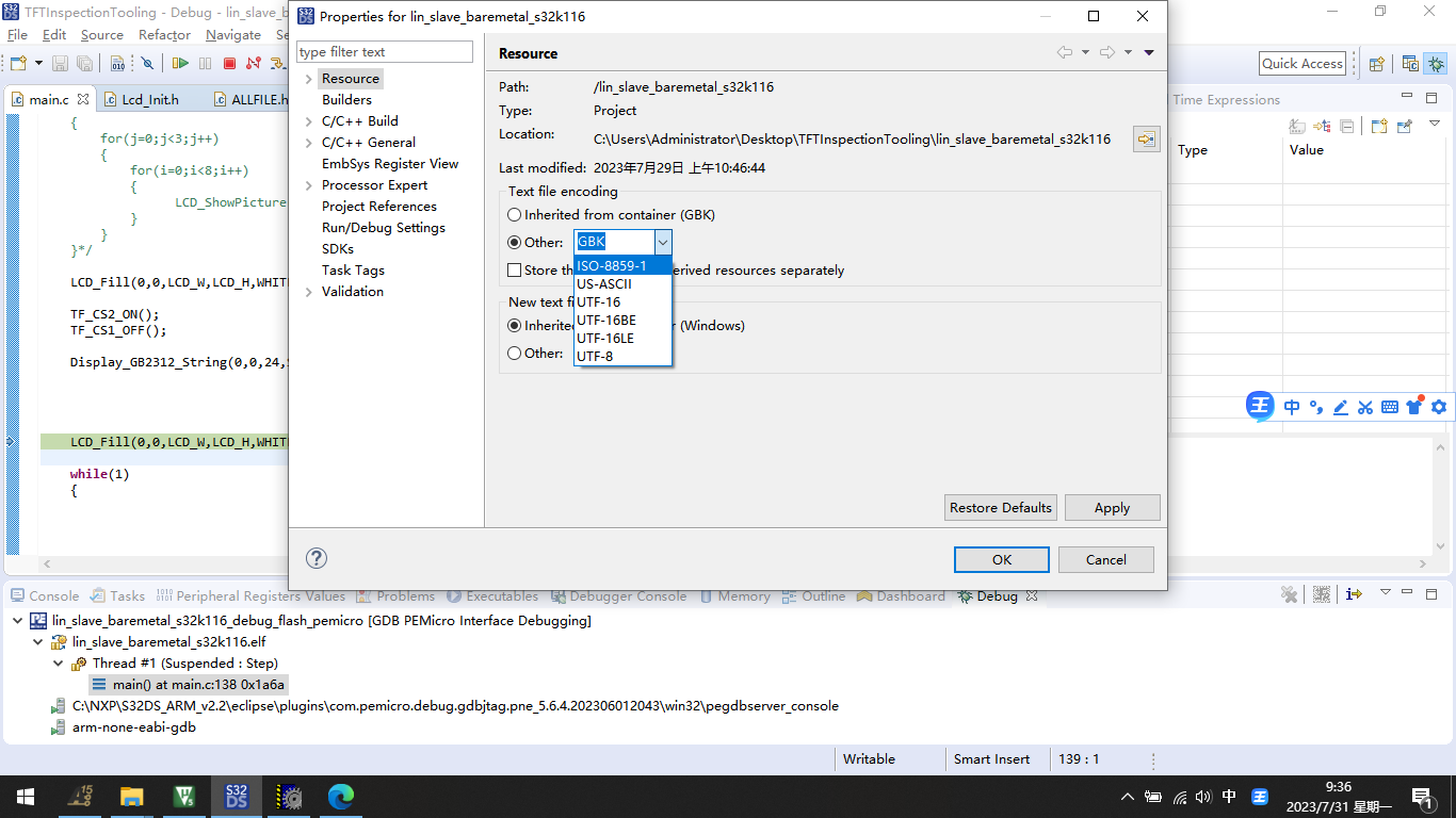

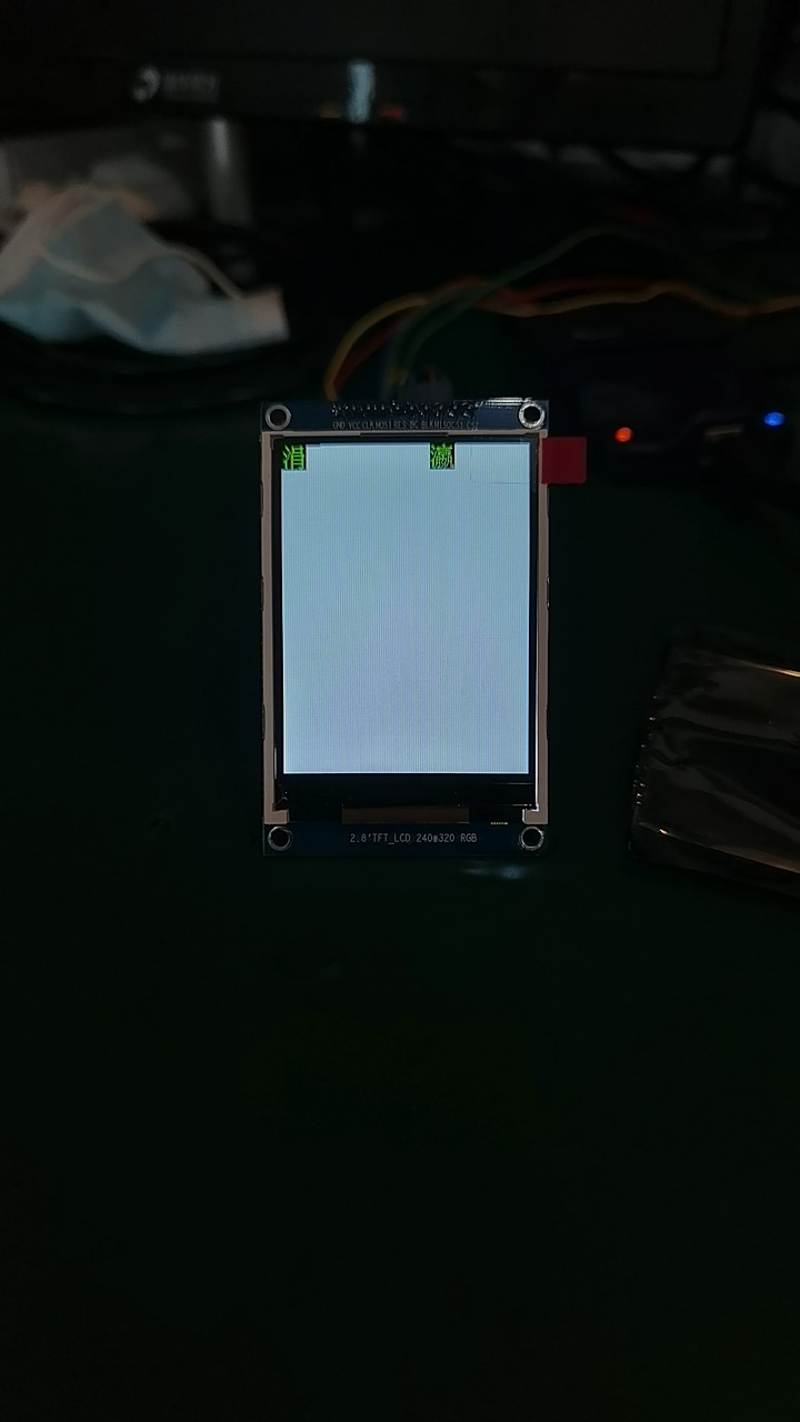

    我现在使用NXP 的S32DS IDE2.2开发一款彩色TFT液晶屏驱动,但是使用GB2312字库驱动方法时,编译出来的是乱码,后和厂家确定是由于,开发环境无GB2312这个字库的选项,导致字形码错误。  关于这个问题,有没有哪位专家遇到过,芯片是NXP的FS32K116,麻烦大神指导一下,感谢。

    把文件用ASCII编码模式试试。
    或者用utf-8模式,然后程序里面转码,将utf-8转gbk

    发表于 2023-7-31 14:23:43 | 显示全部楼层
    或者用其他IDE支持gbk编码的

     楼主| 发表于 2023-7-31 14:39:21 | 显示全部楼层
    现在除了S32DS 还有哪款IDE支持FS32K116呢?  在程序里进行转码的软件代码 您有吗?

    发表于 2023-7-31 16:57:49 | 显示全部楼层
    先用us-ascii编码模式试试

    发表于 2023-7-31 16:58:30 | 显示全部楼层
    我看keil好像有支持吧,你看看

    发表于 2023-7-31 23:16:58 | 显示全部楼层
    这个显示屏带有字库吗?
    是不是因为这个显示屏有字库,然后使用的编码方式是UTF-8或者Unicode方式,导致字符的点位不一样?

    发表于 2023-7-31 23:18:58 | 显示全部楼层
    另外,GBK基本上就是GB2312,也可以使用GB18030,只是生僻字可能会没有,参考这个:
