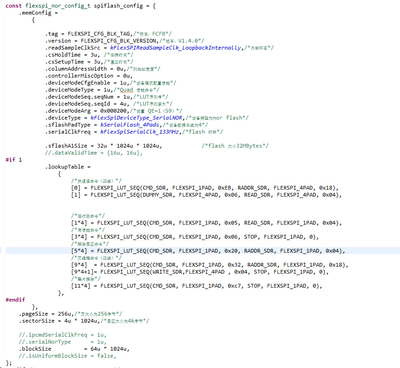

IDE : MCUXpresso IDE v11.9.0
烧录器:MCU-LINK
芯片:imxrt1052
外部flash:W25Q64和W25Q256
1.选择flash驱动为:MIMXRT1050_SFDP_QSPI.cfx
flash size分别为:0x800000和0x2000000
问题:
1.当外部flash为W25Q64(8MB)时,可正常烧录调试
2.当外部flash为W25Q256(32MB)时,烧录报错,以下为错误
3.两个flash我所做的改动,差异就上文中的size和xip文件中的大小
4.官方文档里面说是这两款flash都可直接烧录调试
是否还有其他要更改注意的点,麻烦各位大神指导一下(我第一次用这个平台),万分感谢!!!
